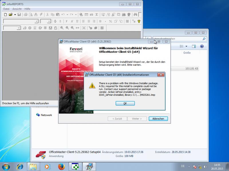

            Statusupdate:
            habe nun auf einer Win7 (VM) Crystal Report 8.5 installiert. Beim Versuch den FAX-Client zu installieren erhalte ich diese Meldung: Klicke auf die Grafik für eine vergrößerte Ansicht
Größe: 58,8 KB
            MH
              Wichtig wäre hier, dass das Betriebssystem mit ALLEN aktuellen Updates ausgestattet ist, inkl. der VC-Runtimes 2005-2012
