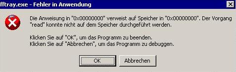

    Seit Jahren wird auf einem Windows 2003 Terminal Server mit Outlook 2003 die Officemaster Software verwendet. Seit einigen Wochen konnte ein Benutzer nicht mehr aus der Warenwirtschaft heraus faxen. Bei dem Benutzer erfolgte zunächst noch der Druck auf dem ferrariFAX32 Drucker und Outlook hat sich geöffnet. Nach einer Weile stürzt das Programm fftray.exe ab. Im Ereignisprotokoll steht Fehlgeschlagene Anwendung fftray.exe, Version 4.2.2.7, fehlgeschlagenes Modul unknown, Version 0.0.0.0, Fehleradresse 0x00000000. Da das Verhalten bisher nur bei diesem Benutzer auftrat habe ich zur Abhilfe den Client OfficeMaster-Client-G5-Setup32.exe installiert. Das Programm fftray.exe hat nun die Version 4.2.2.7 und ist vom 18.5.2012. Nach Installation des OfficeMaster-Client-G5 kann nur noch der Administrator über diesen Weg faxen. Bei allen anderen Usern stürzt fftray.exe reproduzierbar. Die User sind alle in der OfficeMaster Lizenzgruppe und im Outlook sind im ADD-IN Manager die Faxoptionen angekreuzt.
    In der Anlage ist ein Log von Sysinternals DebugView sowie ein Bild des Absturzes.

    Im angehängten Log ist zu erkennen, dass bei diesem Benutzer das OfficeMaster Add-In für Outlook nicht aktiv ist (das wird 20sek lang versucht zu kontaktieren) deshalb passiert ein Rückfall auf MAPI. Beim Anwenden der MAPI Funktionen passiert dann der Absturz, weil vermutlich automatisch eine MAPI angesprochen wird, die nicht zum verwendeten Outlook passt, bzw gar keine MAPI gefunden wurde.
