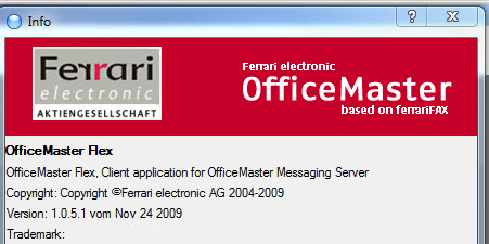

      Hallo Markus,
      anbei die Version, die bei uns im Einsatz ist:
Name: 19-07-2013 10-24-44.jpg
Größe: 43,0 KB
      EdeDus
        Hallo EdeDus,
        die Version ist noch die 3er-Version des Clients. Als die von Ihnen eingesetzte Version released wurde, gab es noch kein Office 2010.
        Ich würde Ihnen vorschlagen die 3er-Version des Clients zu deinstallieren und die aktuelle Version des Clients aus unserem Downloadbereich zu installieren. Dann sollte auch die Integration in Outlook 2010 korrekt durchgeführt werden können und diese Abfrage sollte nicht mehr kommen.
