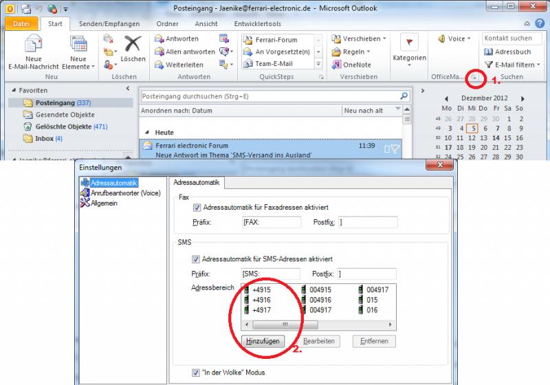

    Das liegt warscheinlich daran, dass die Adressautomatik nicht so eingestellt ist, dass die entsprechenden Rufnummernanfänge für SMS konfiguriert sind.
    Also einfach in den Einstellungen des OfficeMaster Addins für Outlook die entsprechend Rufnummernanfänge eintragen, dann wird die Rufnummer im Adressfeld entsprechend automatisch in den Adresstyp SMS statt FAX umgewandelt.
    Ralf Jänike
      Hallo Herr Jänike,
      können Sie mir kurz erklären, wo genau ich diese Einstellungsoption finde?

          Vielen Dank für die schnelle Hilfe.
          Dies war die Lösung!
