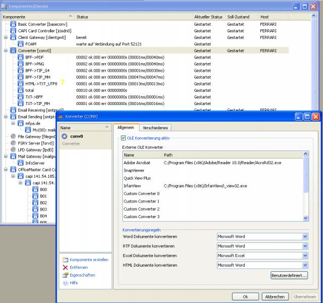

      Hallo Ralf Jänike,
      auf dem Server wird HTML mit MS Word konvertiert.
Größe: 70,6 KB
      Ist das jetzt gut oder schlecht?
      LG Christopher Köber
        Das ist GAR NICHT GUT...sie sehen ja selbst was dabei heraus kommt. Microsoft betrachtet Winword mämlich nicht als HTML-Anzeige sondern Bearbeitungsprogramm.

            testen sie mal mit Interner Html Konverter
