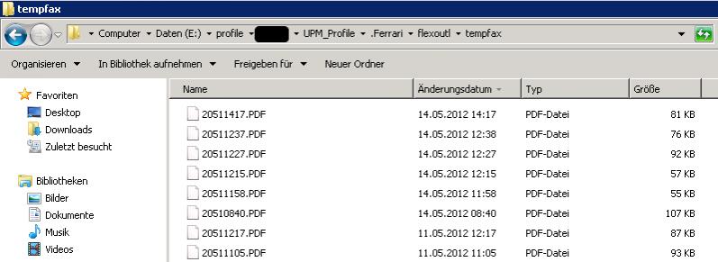

    das flexoutl add-in für Outlook 2010 legt im Profilverzeichnis des Users "\.Ferrari\flexoutl\tempfax" die gesendete Faxe ab.
    Mit der Zeit sammelt sich eine recht große Datenmenge an.
    Darf man das Verzeichnis "tempfax" bzw. den Verzeichnisinhalt bedenkenlos löschen, ohne das der User dies bemerkt oder es Auswirkungen auf die Funktionalität für den User hat.
Größe: 41,4 KB
    mfg
    Die Temp-Verzeichnisse werden beim Beenden von Outlook geleert, da allerdings seit Outlook 2010 das schnelle Beenden von Addins erzwungen wird, kommt es vor, dass entsprechende Rückstände bleiben.
    Ergo: Der Inhalt der Tempverzeichnisse kann ohne Nachteil für den Benutzer geleert werden (nachdem die betreffenden Nachrichten versandt wurden)
