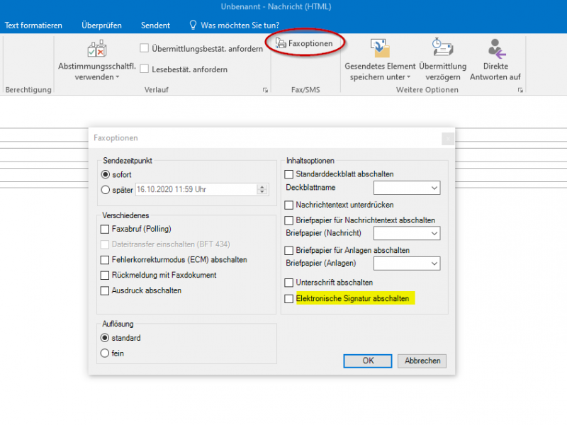

              hmm, direkt die Adressautomatik kann ich nicht einstellen! Gibt es noch einen anderen Weg?
Name: 2020-10-16 12_00_04-Unbenannt - Nachricht (HTML).png

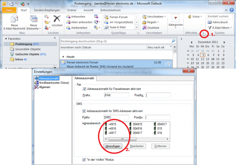

                Hallo David,
                die Adressautomatik ist nicht im E-Mail-Fenster sondern im Outlook-Hauptfenster zu konfigurieren
                anbei ein alter Screenshot, einer früheren Outlook-Version, aber die Funktionalität ist weiterhin identisch. (bitte den "Kreis 2" ignorieren, der Screenshot hatte damals einen anderen Zweck)
Ansichten: 624
Größe: 321,0 KB
                anstatt der OnOff Fax-Notation ist in den Eingabfeldern entsprechend die SMTP Notation bzw. @fax.domäne als Postfix einzutragen (Präfix löschen)
                Ralf
