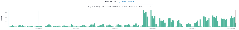

    Bei uns treten die Probleme seit genau dem 23.11.2021 sehr häufig auf. Davor nur sporadisch. (Anbei mal eine Übersicht, wie oft genau dieser Fehler pro Tag beim Empfang auftritt)
Ansichten: 311
Größe: 15,3 KB
