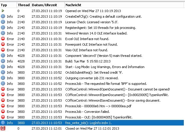

      Hallo Herr Schröder, die OLECONV verweist darauf, dass sie für Office2010 und 2013 gilt. Ich benutze Word2010 und bekomme beim Start der Komponente einige Fehler:Klicke auf die Grafik für eine vergrößerte Ansicht
Größe: 95,5 KB
ID: 10008 Können Sie das interpretieren?

        Sorry - das war noch ein altes Log, durch den fehlenden Start hatte er gar kein aktuelles geschrieben... Der OLECONF läuft jetzt: Deinstalliert, neu installiert und starten lassen, dann erst konfigurieren und Neustart: i.O.
