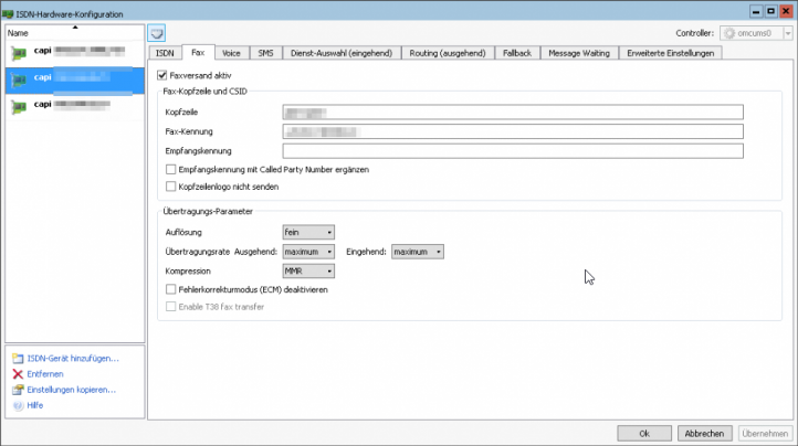

    Sehr geehrte Kollegen,

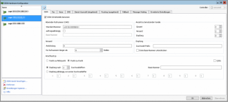

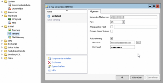

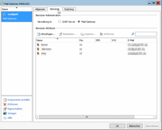

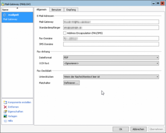

    ich bin bei einer Installation des Office Master Suite 5 auf der Suche nach der Möglichkeit, die E-Mail abzuschalen, welche dem Absender eines Faxes darüber informiert, dass sein Fax erfolgreich oder nicht versendet wurde. Dies wird vom Anwender expliziert gefordert.
    Leider bin ich bei den Einstellungen nicht fündig geworden und benötige eure Hilfe?
    Die Konstellation ist die folgende:
    - Office Master Suite Version (Messaging Server: 5.2.1.29404 | Konfigurationsprogramm: 5.2.1.29403 | 24.2.15)
    - Versand wird über ein SMTP Konto
    - Keine Exchangeanbindung sondern reine Nutzung vom POP3/SMTP-Postfächern
    - ISDN wird über XCAPI am Server zur Verfügung gestellt
    anbei ein paar Screenshots der Konfig:

    Vielen Dank schon mal für eure Unterstützung.
    MfG
    RB

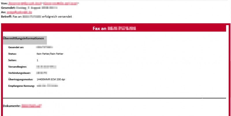

    Anmerkung: Diese Mail meine ich..

      es ist hier anscheinend ein MailGW im Einsatz. Die Connectoren für die verschiedenen Mailsysteme sind in der Regel so konzipiert, dass mindestens die negativen Rückmeldungen zugestellt werden müssen. Ein komplettes Abschalten der Rückmeldungen ist per Design nicht implementiert. Um diese Rückmeldungen komplett zu unterbinden, könnten Sie diese z.B. am empfangenden SMTP-Server über entsprechende Regeln verwerfen.
