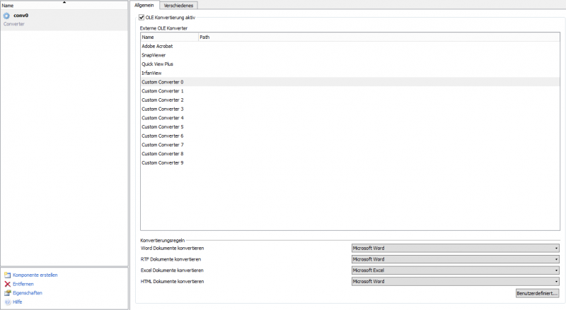

ich nehme an, dass unter "Benutzerdefiniert" der Konverter für HTML abgeschaltet ist. Dies ist immer dann der Fall wenn z.B. ein OLECONV zusätzlich installiert ist, der die TML-Konvertierung machen soll. Wenn der OLECONV nicht richtig funktioniert, dann registriert sich dieser Konverter nicht für HTML. Das würde das Verhalten und die Konfiguration erklären. Manchmal führen Group Policies zu solchen Störungen.
Wenn ein OLECONV installiert ist, bitte folgendes tun:
- OLECONV deinstallieren
- OLECONV neu installieren
- OLECONV starten
- Überprüfen, ob HTML vom normalen Konverter bearbeitet wird (Knopf "Benutzerdefiniert...")
