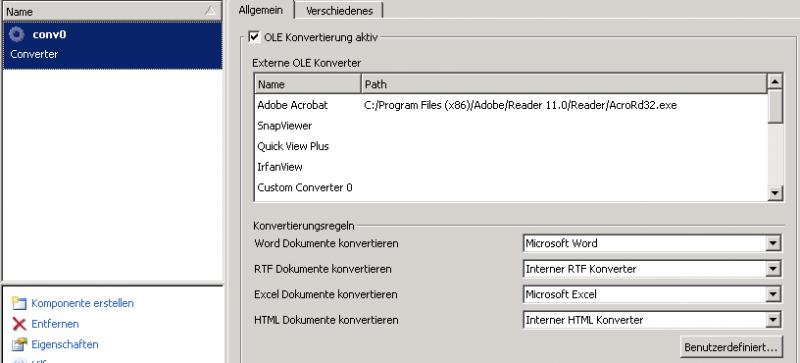

Hier ein SC meiner Einstellungen:

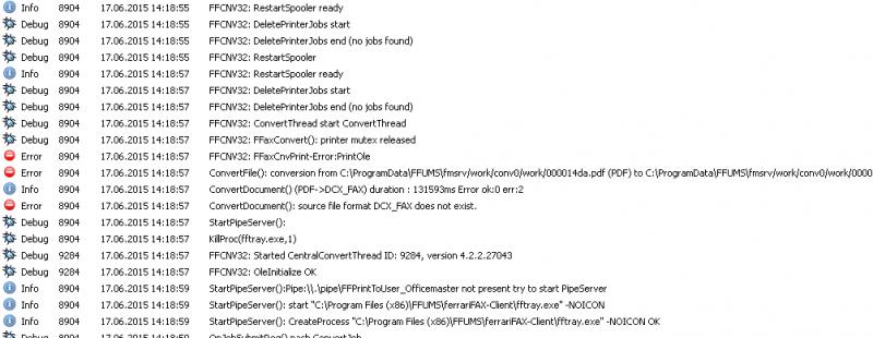

Ein Auszug aus dem CONV Log:
