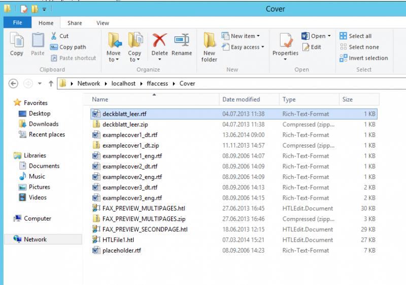

    1. zum 'Cover' Ordner der OfficeMaster Suite navigieren (\\localhost\ffaccess\cover)
    2. dort die Datei 'examplecover1_dt.rtf' duplizieren und in z.B. 'deckblatt_leer.rtf' umbennen Klicke auf die Grafik für eine vergrößerte Ansicht

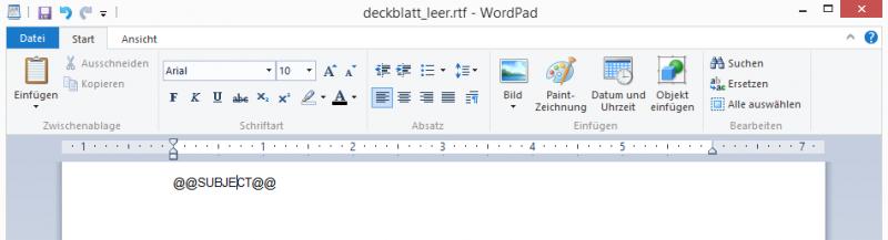

    3. die Datei 'deckblatt_leer.rtf' mit WordPad (nicht mit einem Office Programm!) öffnen und den Inhalt mit '@@SUBJECT@@' ersetzen und das Dokument speichern Klicke auf die Grafik für eine vergrößerte Ansicht

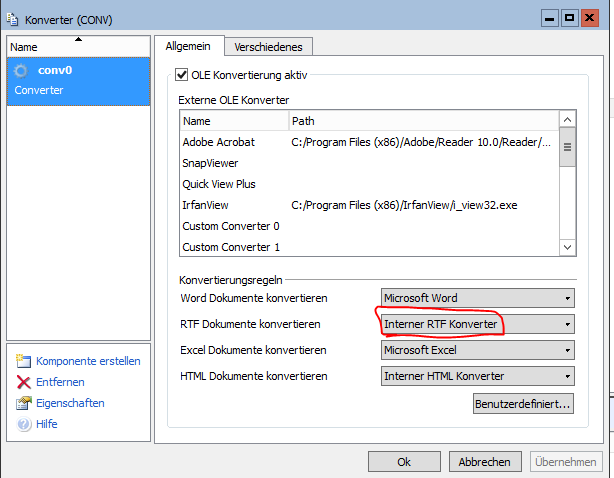

    4. im Konverter die Konvertierung von RTF-Dokumenten auf intern stellen Klicke auf die Grafik für eine vergrößerte Ansicht

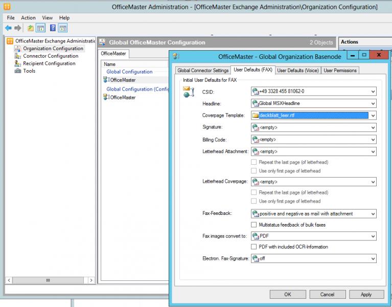

    5. per OfficeMaster Exchange Administration als globales Deckblatt das eben erstellte Dokument hinterlegen Klicke auf die Grafik für eine vergrößerte Ansicht
