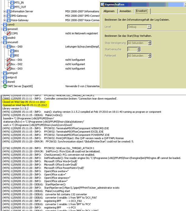

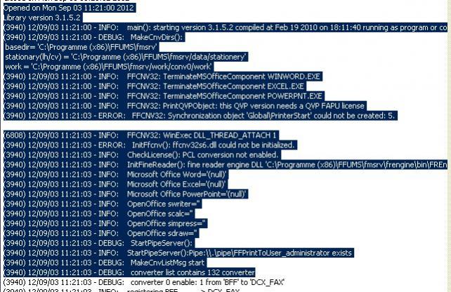

wiedermal seit langem funktioniert plötzlich eine Schnittstelle des OfficeMaster Servers Version 3.1.5.2 nicht mehr (W2k3R2SP2x64 mit EXCH2k7SP3).
Fax-Jobs werden eine Weile in dem Zustand
"Warte auf Komponente vom Typ Conv"
gehalten und irgendwann mit dem Folgefehler:
"Allgemeiner Fehler (Code 8, Komponente nicht verfügbar)"
abbgebrochen.
Das Conv0-Log zeigt für mich nichts böswilliges an (, wesewegen ich diesen Thread auch zuerst nicht in die Unterkategorie "Konvertierung" gestellt hatte):
![Klicke auf die Grafik für eine vergrößerte Ansicht
Größe: 76,1 KB
Das System lief davor wirklich superschön und fehlerfrei...
Wat kann dat nu sein?
EDIT:
- Komischweise werden im Verzeichnis "C:\Programme (x86)\FFUMS\fmsrv\work\conv0\work" keine zur Bearbeitung stehenden Dateien angezeigt.
- Adobe-Updates sind deaktiv, somit kann auch hier sich nichts geändert haben...
- Für RTF wird der interne Konverter verwendet und nicht WORD.
- Es wird auch weiter unten im Conv0-Log kein Timeout angezeigt, obwohl ich das Protokollieren auf "Debug" gesetzt hatte.
- Es scheint als würde das Fax gar nicht erst im Konverter (Komponente Con0) ankommen... weil dort rein gar nichts über den abgesetzen Job (auch nicht Uhrzeit-Technisch) zu finden ist...
- Beim abgeben des Jobs aus Outlook kommt der Auftrag aber sichtlich im MTS_OUT vom UMS anund wird lt. Logging auf an den CTRL weitergegeben...
Hahaaaaaaaaaa.......häää??
Hier mal noch das CTRL-Log, welches sagt, dass kein passender Konverter gefunden wurde....:
