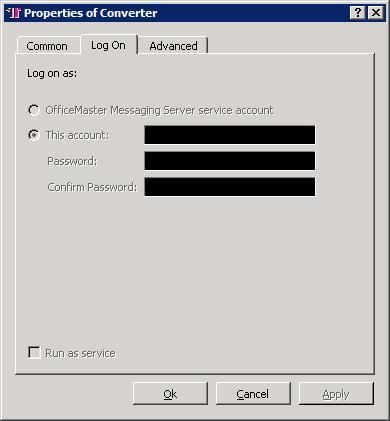

                        Der Dienst OfficeMaster Converter wird in der Dienstübersicht von MS Server 2008R2 angezeigt aber als "offline".
                        In der Messaging Server Configuration allerdings als "online".
                        Anbei ein Bild von den Konfigurationen den Dienstes.
Größe: 18,8 KB
                        Anmeldeeigenschaften des Konverters
                        Zuletzt geändert von Marko Riebe; 18.10.2011, 13:46. Grund: Bildunterschrift geändert.

                          vielleicht scheine ich mich ja zu unverständlich auszudrücken, jedoch wird ein kleines bisschen Verständnis von den Zusammenhängen des OfficeMasters vorausgesetzt. 425 Seiten Handbuch mögen eine ganze Menge sein, die Seiten über den Converter (S.103-105) sollten Sie mal gelesen haben! Auch antworten Sie mir auf meine Fragen garnicht, mit Gegenfragen oder nicht korrekt. Bevor Sie nun die Hotline konsultieren, versuche ich es ein letztes Mal:
                          1. Im Dienstmanager muss der Dienst "OfficeMaster Converter" als "Manual" eingetragen sein. Dieser darf sich nicht automatisch starten und dort darf auch nicht manuell das Dienstkonto umgestellt werden!
                          2. Zur Sicherheit: Der Dienst "OfficeMaster Messaging Server" muss automatisch unter dem lokalen Systemkonto gestartet werden.
                          3. Im eigenen Screenshot zeigt sich das Benutzerkonto geschwärzt. Jedoch ist der Haken "Run as service" nicht angehakt. D.h. der Konverter arbeitet nicht als Dienst!!!!
                          Bitte machen Sie mal folgendes:
                          • Melden Sie sich mit dem Dienstkonto am Server an und starten einmal interaktiv das Winword und den Acrobat Reader um die Lizenzdialoge zu bestätigen.
                          • Stoppen Sie nun die Komponente conv0 und setzen den Haken "Run as Service"!
                          • Starten Sie nun die Komponente conv0.
                          Wenn nun die Zentralkonvertierung immer noch nicht funktioniert, aktualisieren Sie den Messaging Server durch eine Überinstallation kostenfrei auf die aktuelle Version 4.1. Die eingesetzte Version 4.0.2 hat möglicherweise ein Problem mit Ihrer Umgebung.
                          Wenn dann die Zentralkonvertierung immer noch nicht funktioniert, wenden Sie sich bitte an die Hotline der Ferrari electronic AG.
