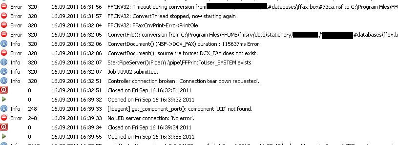

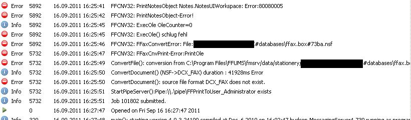

Hallo liebe Community,
seit heute erhalten wir von unserem FerrariFax Server folgende Fehlermeldungen beim Versand von Faxen über Lotus Notes. - "File format conversion error"
Daten:
Server: Windows Server 2003 SP2 - 32-bit
FF: OfficeMaster 4.0.3.24199 + OfficeMaster Box
E-Mail: Lotus Domino 8.5
Problem:
E-Mail2Fax funktioniert nicht.

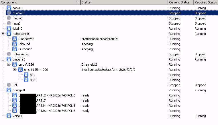

Der Konverter meiner Meinung nach im Komponenten Status auch nicht richtig aufgelistet. Anbei einige Screenshots.
Das seltsame ist, das niemand auch nur das geringste am Server oder Notes geändert hat....

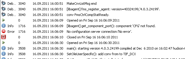

Beim Start des Konverters als Prozess erhalte ich folgende Meldung:
Daten:
Problem:

(1028) 11/09/16 17:19:39 - DEBUG: MakeCnvListMsg end
(1028) 11/09/16 17:19:39 - DEBUG: [libagent] fms_register_agent: version=40324
199,'4.0.3.24199'.
(1028) 11/09/16 17:19:39 - DEBUG: conv FmsCtrlCompStatReady.
