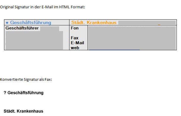

    manche Anwender bei uns im Haus besitzen eine HTML Signatur mit einer Tabelle und folgendem Symbol ●.
    Die Tabelle wird bei der Konvertierung aufgelöst und die Einträge erscheinen aufgelistet unter einander. Für das oben abgebildete Symbol wird ein Fragezeichen eingesetzt, obwohl es sich dabei um die Schriftart Microsoft Sans Serif handelt. Gibt es eine Möglichkeit, dass die HTML Bestandteile korrekt konvertiert werden?

    Beispiel:
Größe: 17,4 KB
    E-Mail Konvertierung mit HTML Tabelle

        ich nehme mal an, dass es sich um einen Exchange Connector handelt.
        In diesem Fall wird der HTML-Text für das Einbinden eines Deckblattes in RTF umgewandelt. Dies geschieht über einen internen Mechanismus im Exchange-Gateway. Dieser Mechanismus unterstützt keine Tabellen.

            für UTF8-Textbestandteile und RTF-Entities wurde in der Version 4.0.3 ein Fix implementiert. Das Problem an dieser Stelle wird ein Schriftartenproblem sein. Es wird die entsprechende Schriftart wahrscheinlich nicht in das RTF eingebettet. Diese Anpassung wurde erst jetzt vorgenommen. Sie können sich gern an die Hotline der Ferrari electronic AG wenden, um ein 4.0.7 Prerelease (fmsx2kgate.exe, Version 8.0.0.9, Stand 16.08.2011) zu bekommen.
