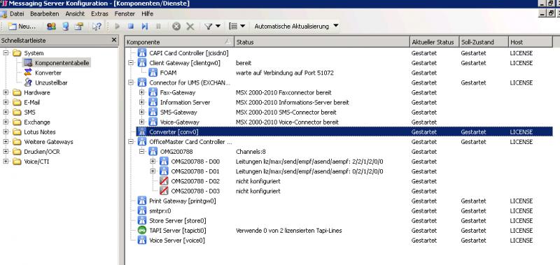

Im Anhang hab ich auch nochmal Bilder von vor und nach dem NEustart des Dienstes gemacht.
