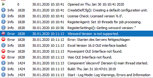

    derzeit haben wir das Problem, dass nach einer Office Installation und Anpassung des OLECONV keine DOC/DOCX Konvertierung stattfinden kann. Da Office Master ausgibt, dass die Winword Version nicht supported ist. Allerdings wird Excel korrekt geladen.
    Officemaster Version: 6.2.5
    Office Version: Office Std. 2016 (Fehler sowohl mit 32bit und 64bit)
    Logauszug OLECONV:

    Hat jemand eine Lösung für das Problem ?

    ein solcher Fall ist relativ selten, liegt aber an einer gestörten Verbindung zum WinWord.
    Ich würde folgendes versuchen:
    • OLECONV Komponente stoppen
    • OLECONV-Komponente löschen
    • Anmelden am Computer mit dem Account, unter dem der OLECONV laufen soll
    • WinWord öffnen
    • Etwaige Dialoge etc. beantworten
    • OLECONV wieder anlegen
    Könnten Sie nun bitte die Funktionalität noch einmal prüfen?
    Zuletzt geändert von Marko Riebe; 31.01.2020, 12:56. Grund: "Winword öffnen" vergessen
      vielen Dank! Der Fehler konnte mit einer Neuanlage von OLECONV behoben werden.
