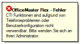

Was für eine Fehlermeldung bekommt der User im Fehlerfall genau gemeldet (am besten mal ein Screenshot machen)?
Das Problem betrifft immer wechselnde Benutzer.

Die Meldung des Flexclients besagt genau das in den Logdateien beschriebene Fehlerbild -> Leitung Out_of_Service, die uns vom TSP gemeldet wird.
