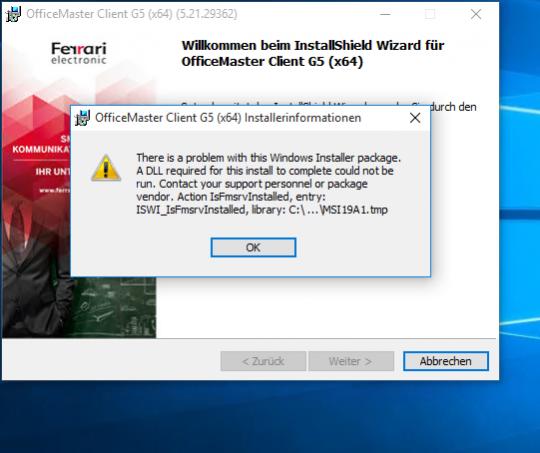

    Bei der Installation von OfficeMaster Client auf Windows 10 x64 erhalte ich folgende Fehlermeldung:
Größe: 33,8 KB
    Gibt es eine Lösung für das Problem? Das gleiche Paket kann problemlos auf Windows 8.1 x64 installiert werden.
    Es ist bitte sicherzustellen, dass die VC Runtimes (2010 + 2012, x86 + x64) installiert sind.
    Ralf JÄnike
      Die VC Runtimes für 2012 wurden durch den Installer installiert. Die VC 2010 nicht. Ich habe von "http://www.microsoft.com/de-de/download/details.aspx?id=5555" die entsprechenden Pakete heruntergeladen und installiert. Jetzt läuft die Installation durch. Danke für die schnelle Hilfe.
