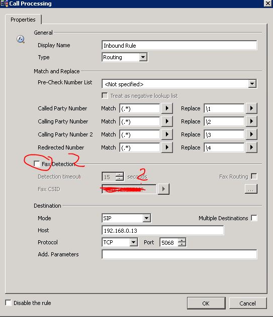

    Wir haben das Ferrari Gateway (Gateway/Mixed) im Einsatz um leiten alle Telefonate an den Lync Server weiter. Dieser tätigt dann alle weiteren Schritte.
    Fax Outbound geht. Jedoch möchten wir das Fax nicht via UM/Exchange abhandeln, sondern ganz einfach mittels des Ferrari Gateways selber. Trace/Logs zeigen, dass mein Handyanruf bsp:
    0764012345 auf BR4 landet und dann "leider" auch direkt an den Lync geht. Wie kann ich es so einrichten, dass das Telefonat auf dem Gateway bleibt und direkt an das physikalische Fax geleitet wird?
    Ich vermute mal, dass die RegExp angepasst werden müssen, sodass das Fax zb. mit Nummer 066 555 44 33 geleitet wird? Kann ich das
    Untenstehend ein Logfile: Wir haben zwei Inbound RegEx Rules:

    disabled 1 "International CGN to E.164" "90,0764012345,," "^(.*),00(.*),(.*),(.*)"
    disabled 2 "National CGN to E.164" "90,0764012345,," "^(.*),0(.*),(.*),(.*)"
    regexp test 3 "Inbound Rule" "90,0764012345,," "^(.*),(.*),(.*),(.*)"
    found       3 "Inbound Rule" "90" "0764012345" "" ""
    Kann ich auf den "Inbound" Rule das so ablegen, dass er das Fax statt auf SIP Lync 192.168.0.13 auf 066 555 44 33 leitet?
    Oder muss ich eine zweite Rule erstellen welche dann höher priorisiert wird, da "Inbound Rule" ja sonst alles schon abfängt? Und dann auf dieser 2. Rule den Fax abhandle?
