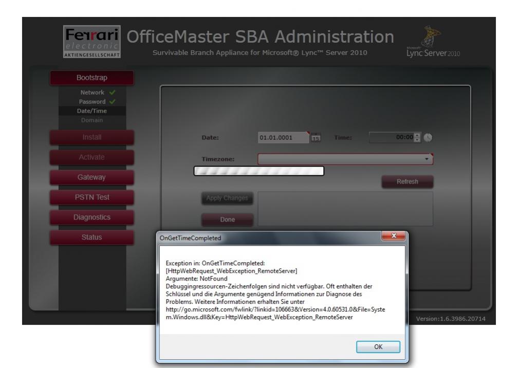

    bei der Konfiguration der SBA tritt bei den Zeit- und Datumseinstellungen der folgende Fehler auf.
    Der Web Server (IIS) wirft den folgenden Fehler:
    "Application pool omsba_admin_pool has been disabled. Windows Process Activation Service (WAS) encountered a failure when it started a worker process to serve the application pool."
    Wie kann der Fehler behoben werden?
    Das ist ein Fehler den wir kennen, aber leider noch keine Lösung haben ohne dass man manuell eingreifen muss.
    Bitte ändern Sie das Passowrt des Benutzers des fehlerhaften ApplicationPool, setzen es danach erneut für den ApplicationPool und starten diesen dann wieder.
