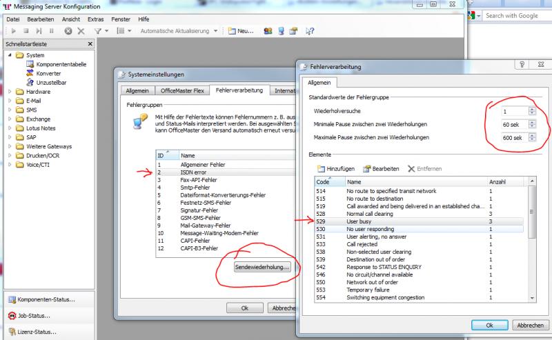

    Guten abend,
    ich hatte unter der Version eine Komponente "Versandsteuerung" unter der ver. 4 aber nicht mehr wie oder wo kann ich diese finden/einrichten?
    €: gibt es einen andere Dialog, wo man die Wiederholversuche bei einer besetzten Leitung einstellen kann?
    Vielen Dank!

    Da verweise ich nochmal auf deinen Beitrag von 14:25 und die Antwort (16:54) und gebe den Hinweis: Da gibt's eiune Schaltfläche Sendewiederholung...
      Kannst du dich auch genauer ausdrücken, versteh nicht was das mit dem hier zu tun hat?
        Waldemar Senner hatte gestern geantwort wie du den Klartext zu bestimmten Fehlernumemrn herausfinden kannst. Im gleichen Dialog kannst du auch die Wahlwiederholung konfigurieren.Klicke auf die Grafik für eine vergrößerte Ansicht
Name: Wahlwiederholung einstellen.jpg
Größe: 64,2 KB
