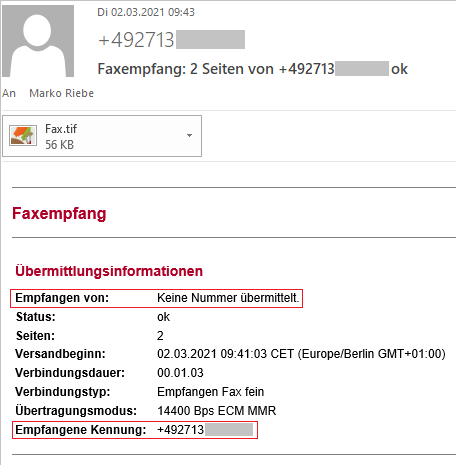

        Zufällig habe ich heute ein Angebot für einen Antigen -Schnelltest bekommen. (Ich hab die Nummern mal geschwärzt, falls sich die Spammer ansonsten mit rechtlichen Mitteln zwecks DSGVO wehren.)
Ansichten: 1141
Größe: 23,6 KB
        Bild: Spamfax vom 02.03.2021
        Das Fax wurde nach der Called Party Number geroutet. Da hat also einer wirklich meine Faxnummer als Empfängernummer verwendet. Die Absenderrufnummer (Calling Party Number bei "Empfangen von") ist unterdrückt. Einziger Anhaltspunkt ist eine Absenderkennung (CSID). Diese ist aber völlig willkürlich und in aller Regel manipuliert. Danach kann leider nicht geroutet werden. Man könnte dieses Fax anhand des Absenders in den Spamordner verschieben, jedoch ändern die Absender diese Informationen. Nur wenn die richtige (unterdrückte) Absenderrufnummer bekannt ist, kann dieser Ruf abgelehnt werden.
