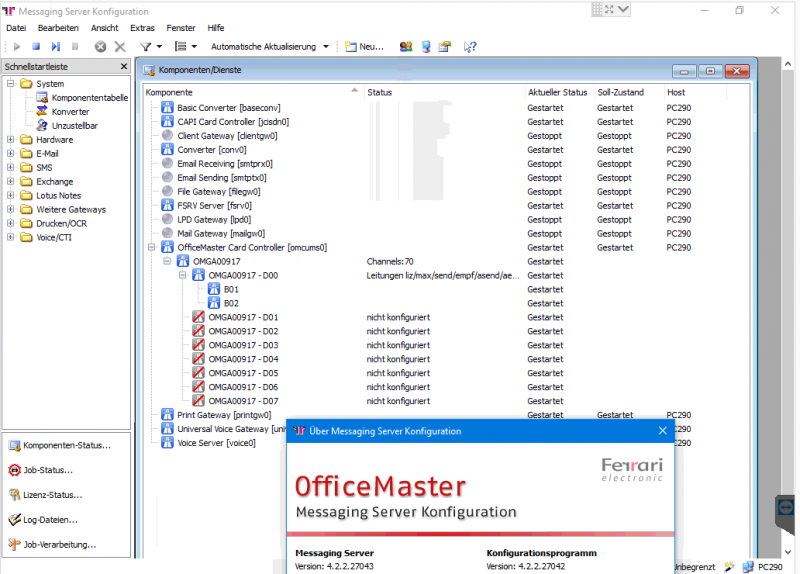

    ich bin dabei Ferrari Fax bei uns zu installieren. Der Messaging Server ist die Version 4.2.2.27043 das Konfigurationsprogramm hat die Version 4.2.2.27042. Das Officemastergate wird von der Software soweit erkannt. Ich habe das Programm eingerichtet und alle dienste laufen Ordnungsgemäß. Wenn ich jetzt jedoch mit OfficeMaster Client verbinden möchte bekomme ich immer folgende Meldung: "Faxserver antwortet nicht". In der Host-Datei ist die IP des Servers eingetragen.
    Kann mir jemand Tipps geben woran das liegen kann?

      Die firewall habe ich schon ausgestellt. Der Server lässt sich auch ohne Probleme anpingen, nur eben nicht Verbinden.
      Als Clientversion: 4.0.0
      Mit Ordnungsgemäß laufen, meine ich, das die Dienste alle Blau sind.

      Könnte es daran liegen, das der Server als Nebenserver oder Hauptserver installiert wurde, obwohl es das andere sein muss?
      Wenn weitere Infos benötigt werden, einfach fragen
