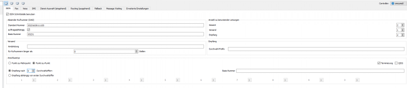

      Hallo Mirko,
      hier einmal ein Screenshot. Es soll im Grunde nur die Durchwahl verschoben werden, sprich dass die Durchwahl nicht mehr 4 Ziffern hat, sondern 9. Die Rufnummer bleibt in jedem Fall gleich.
      Im Log wird beim Senden unter "--called_party_number="0121" die vierstellige Nummer ausgeben. Auch im Log steht, dass mit der vierstelligen Nummer im AD unter ProxyAddresses gesucht wird.
        Hallo joe94,
        ich gehe davon aus, dass du beabsichtigst, dass jeder User seine eigene Durchwahl nach extern kommunizieren soll? Der Empfang ist nach Deiner Schilderung an der Stelle komplett außen vor, richtig? Wenn der Haken bei "auftragsabhängig" gesetzt wird, so wird als Absenderrufnummer die Basisnummer+FaxAddresse aus Exchange (Emailadressen vom Typ FAX) genommen. Die von dir genannte "called_party_number" wäre beim Senden aber die Nummer, die angerufen wird, interessant wäre an der Stelle also die "calling_party_number", da diese mit den von die getroffenen Einstellungen beeinflusst wird.
        Für den Empfang nach X Durchwahlziffern ist relevant, was von der Telefonanlage an den Faxserver weitergegeben wird. Sollten von der Telefonanlange nur 4 Stellen, also in deinem Beispiel (01234 - 56789xxxx) nur xxxx durchgegeben werden, kann diese Nummer für die richtige Zuordnung an die Exchange-User durch den Durchwahl-Prefix (im Falle deines Beispiels 56789) erweitert werden.
        An welche Anlage ist das Gateway denn angeschlossen?
          Hallo Mirko,
          ich kam erst jetzt zum Testen.
          Ich habe jetzt unter Empfang das Durchwahl-Präfix eingetragen (in meinem Beispiel die 56789) und die Basis-Nummer wurde auf die Vorwahl gekürzt. Im Exchange habe ich dann die 56789xxxx eingetragen.
          Damit funktioniert es jetzt, also der Versand und Empfang.
          Das Gateway ist direkt an einem ISDN Anschluss dran. Ich denke, dass dort nur 4 Ziffern übergeben werden.
