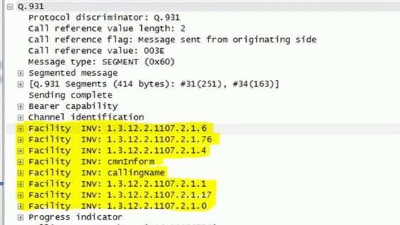

bei einem Kunden setzten wir Officemaster 4.x für Exchange 2010 in Verbindung mit einem aktuellen Gateway (3.3) am internen S0 (Point-to-Point) einer Hipath 4000 ein. Faxversand ist kein Problem, leider scheitert der Empfang.
Die ISDN-Einstellungen wurden geprüft und sind richtig konfiguriert. Mit Hilfe der Ferrari-Hotline konnten wir feststellen, dass eingehende Rufe zu viele Informationen enthalten und somit eine Segmentierung in mehrere Frames stattfindet (Setup-Frame ist segmentiert), d.h., die Hipath sendet zu viele Informationen (facilities).
Nun ist die Frage: können wir das irgendwie mit dem Gateway/Officemaster filtern um Faxnachrichten erfolgreich empfangen zu können?
Leider ist es trotz Wartungsvertrag für die Hipath schwierig jemanden zu finden, der sich mit der Konfiguration bei diesem speziellen Problem (Abschaltung unerwünschter facilities für diese Leitung) auskennt. Oder hat hier jemand vielleicht einen Rat?
