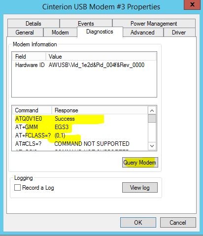

Insofern im Windows Geräte Manager das Modem Testweise abgefragt wird (Cinterion USB Modem) --> Diagnostic --> Query Modem (siehe Anlage) kann anschließend die Komponente gsmsmsX wieder korrekt gestartet werden.
