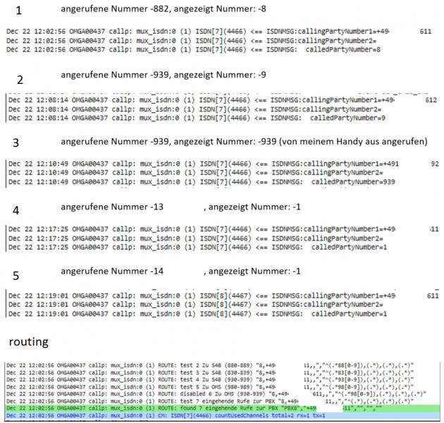

folgendes Setup:
Office Master Gate mit 2xS2M zwischen Amt und TK-Anlage. Bei einigen Anrufen von anderen TK-Anlagen wird die calledPartyNumber abgeschnitten (nur die erste Ziffer bleibt, siehe Anhang), damit kann der Anruf dann nicht richtig geroutet werden und es ist besetzt.
Die Firmware des Gateways wurde gestern aktualisiert, leider besteht das Problem noch immer.
Hat jemand einen Tipp?
Marco
