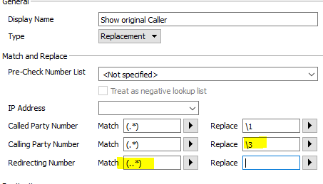

ich habe im Skype4B eine Anrufweiterleitung zur einer externen Nummer eingestellt. Externe Rufe werden über das OMGate zur Telefonanlage geleitet.
Leider klappt es nicht, dass unter der Nummer, auf die weitergeleitet wird, die Nummer des ursprünglichen Anrufers angezeigt wird. Entweder steht die Anlagenanschlussnummer vor der ursprünglichen Rufnummer oder es wird nur die Nummer des Anlagenanschlusses angezeigt.
Ein kleines Beispiel dazu.
ursprünglicher Anrufer: 0815
Skype4B-Nummer: 4711
Weiterleitung auf: 6789
AS-Nummer: 1122
Auf dem Display von 6789 wird nun 11220815 oder nur 1122 angezeigt. Eigentlich sollte nur 0815 angezeigt werden.
Ist das möglich?
