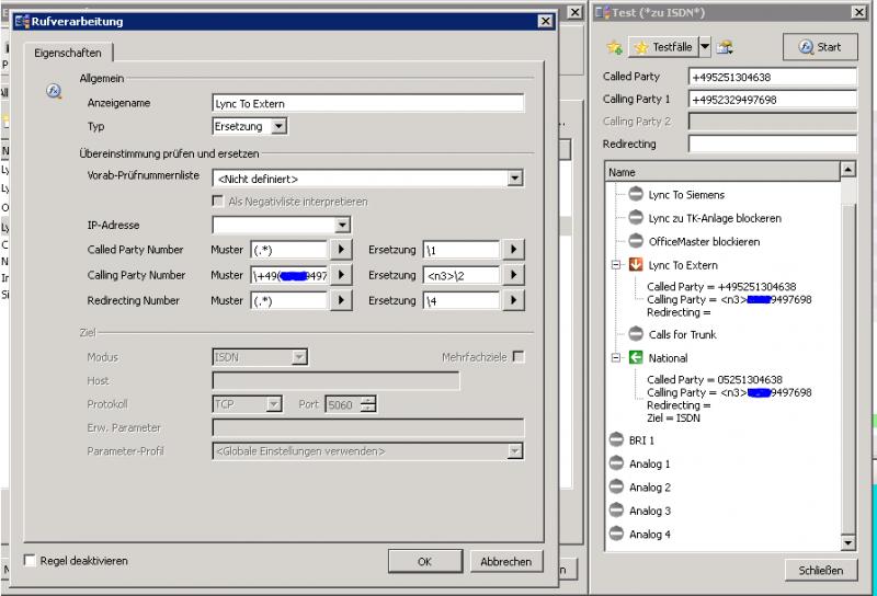

ich habe bei einem Kunden ein Office Master Gate vorgefunden, welches eine für mich unbekannte Ersetzungsregel enthält. Im Bereich "zu ISDN" gibt folgende Regel:
Calling Party Number | Muster: \+49(5251.*) | Ersetzung: <n3>\2
Wenn ich diese Regel deaktiviere, kommt beim Angerufenen nur die Stammnummer des Unternehmens an, ist die Regel aktiv kommt auch die Durchwahl mit. Was bewirkt dieses <n3> genau? Vielleicht hat jemand eine Erklärung.
Hier auch noch mal ein Screenshot zu diesem Thema.
Danke und Gruß
Tobias
