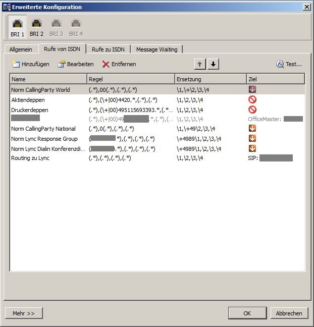

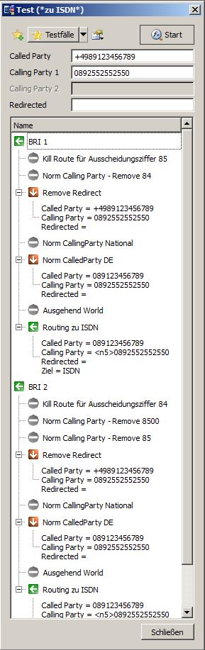

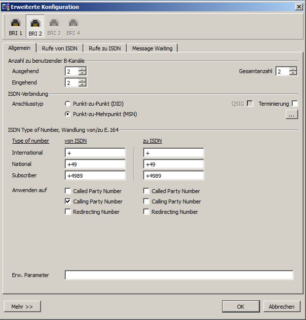

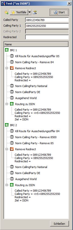

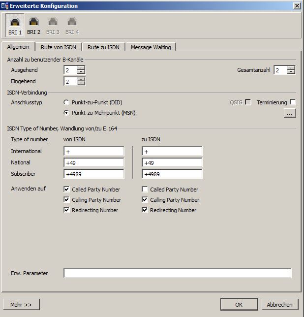

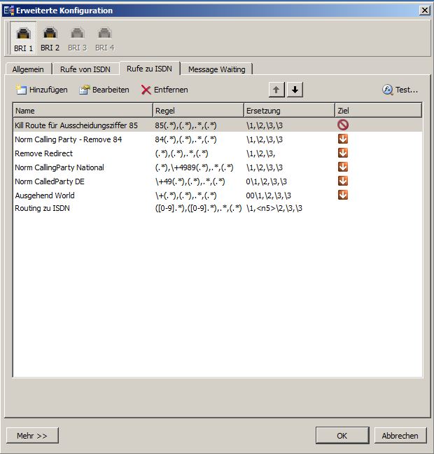

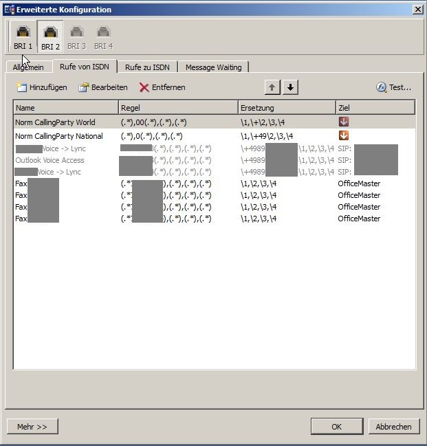

wie der Titel schon sagt, so haben wir das kuriose Problem, dass wir die falsche ausgehende Rufnummer übermitteln wenn wir eine Nummer in Deutschland mit +49OKZ wählen.
Wähle ich z.B. +4989123456789 bekommt der angerufene die erste MSN unseres BRI 2 Anschlusses zu sehen - das ist aber falsch. Er müsste eine feste MSN von BRI 1 sehen.
Wähle ich z.B. 089123456789 zeigt es dem angerufenen die richtige MSN von BRI 1 an.
Das Problem tritt also nur bei mit +49 gewählten Nummern auf.
Früher war es so, dass dieses Problem nur manchmal auftrat und nach einen Reboot des OMG meistens für mehrere Wochen nicht mehr auftrat. Passierte es wieder, rebooteten wir die Box und es funktionierte wieder.
Nun mit der aktuellsten Firmware tritt das Problem aber immer auf. Leider habe ich keinerlei Idee wo ich hier ansetzen könne. Was könnte hier falsch sein ?
Anbei einmal ein paar Screenshots der Regeln und Einstellungen:
