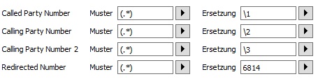

Gebe ich bei der Regel zur Rufnummernverarbeitung bei "Redirected Number" "Ersetzen" die "6814" lande ich direckt in der Mailbox.
Hier die Konfiguration die für eine Nummer funktioniert.
Da wir natürlich mehrere Nummern haben kann die Konfiguration so nicht bleiben.
Die Frage ist nun, wie kann ich im Gateway die "0" entfernen damit immer nur die Voice/FAX Durchwahlen weitergegeben werden?
