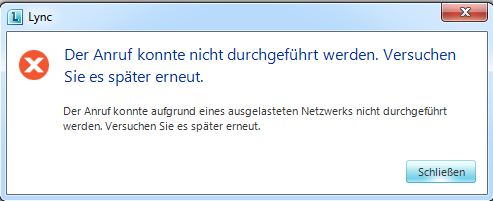

            Hallo Herr Deutinger,
            als erstes die Lync Client Fehlermeldung.

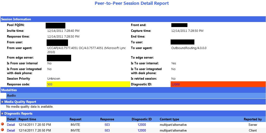

            Nun die Darstellung aus dem Lync Monitoring.

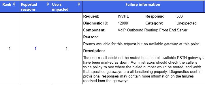

            Und zum Abschluß die Beschreibung des Fehlers mit der Diagnostic ID 12000.

            Diese Probleme sind nachvollziehbar und passieren immer bei den gleichen Telefonnummern.
            Hoffe dies reicht Ihnen vorerst an Informationen.
            Rolf Sayn
              Vielen Dank für die Details! Jetzt müssen wir nur noch rausfinden, warum Lync uns den Call nicht geben wird. Kann entweder an einer Kombination aus PSTN usage und Voice Policy bzw. Routing liegen; diese lässt sich durch die Testmöglichkeit in Lync prüfen und ich tippe darauf, dass es daran liegt, weil es nur bei bestimmten Nummern passiert.
              Ansonsten ist es noch so, dass Gateways als offline markiert werden, wenn sie auf SIP OPTIONS nicht antworten (wird glaube ich alle 2 Minuten vom Mediationserver gesendet als eine Art Ping). Kann man im Lync Logging Tool kontrollieren.
