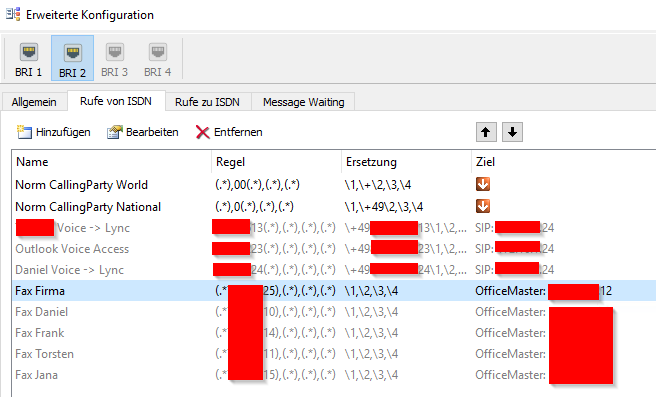

    Ich habe folgende Regeln (im gemischten Modus) - die haben früher mit der Version 5 so immer auf dem alten Server funktioniert:
Ansichten: 440
Größe: 36,4 KB
    Wenn die MSN mit der Endung 25 angerufen wird sollte es also eigentlich im Routing auf den Officemasterserver mit der IP die auf .12 endet geroutet werden.
