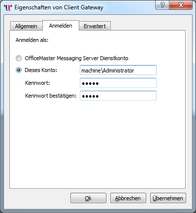

    Der Microsoft SQL Server 2012 wird nahezu komplett mit Standard-Einstellungen installiert. Es ist neben dem „sa“ auch ein Benutzer für den Betrieb der Serverkomponente (clientgw) notwendig. Dieser Benutzer wird auch als Benutzer für den Betrieb des clientgw verwendet (Messaging Server Konfiguration, Rechtsklick auf das clientgw, Eigenschaften, Anmelden). Es ist also ähnlich wie beim Zentralkonverter vorzugehen.
